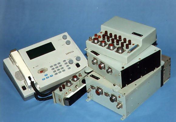

Судовая радиостанция Бирюза (см.
большое фото) предназначена для использования на любых судах, совершающих рейсы в пределах морских районов плавания А1, А2, А3 и А4, в качестве УКВ радиостанции с целью осуществления передачи и приема сообщений с использованием цифрового избирательного вызова (ЦИВ) и радиотелефона в рамках внедрения Глобальной морской системы связи при бедствии и для обеспечения безопасности (ГМССБ). Радиостанция удовлетворяет требованиям Резолюции А.609(15) ИМО, Рекомендациям МККР 493-5, 541-4, 689-1 и 821.
