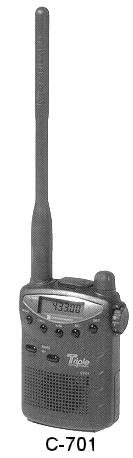

C701
Миниатюрная радиостанция разработана на основе радиостанции С510. Предназначена для работы в диапазонах 144, 430 и 1200 МГц. Питание осуществляется от двух элементов типа АА или аккумулятора CNB401. Cовместно с С701 могут использоваться все аксессуары, разработанные для С508.
ТЕХНИЧЕСКИЕ ХАРАКТЕРИСТИКИ
Частотный диапазон 144-146 МГц
430-440 МГц
1260-1300 МГцТемпературный диапазон -10...+60 град С Чувствительность 0.16 мкВ Селективность не хуже -60 дБ Стабильность частоты .10 ppm Мощность передатчика 280/280/100мВт Габаритные размеры 80 х 58 х 25 мм Вес с батареями 160 г
