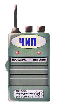

Радиостанция "ЧИП" Малогабаритная радиостанция ЧИП предназначена для организации радиотелефонной связи при проведении спасательных работ, ликвидации аварий, для использования органами МВД, для внутрипоездной связи, для связи при строительных и ремонтных работах, в медицинских учреждениях и других отраслях народного хозяйства.
Использование дециметрового диапазона позволяет обеспечить при малой выходной мощности надежную связь внутри железобетонных зданий, подвалах и производственных корпусах.

| ОСНОВНЫЕ ТЕХНИЧЕСКИЕ ХАРАКТЕРИСТИКИ | ||
| Диапазон | 250 - 450 MHz | |
| Число каналов | 1 | |
| Передатчик | выходная мощность | не менее 50 мВт |
| ослабление побочных частот | не менее 40 dB | |
| Приемник | чувствительность | 1 мкВ (при 12 дБ SINAD) |
| избирательность по соседнему каналу | не менее 40 dB | |
| выходная мощность НЧ | 150 мВт | |
| Энергетика | Напряжение питания | 6 в, (4 шт. элемента типа "АА") |
| Потребление тока | 20 мА (прием); 100 мА (передача) | |
| Габариты | 168 x 68 x 38 мм | |
Комплектность: 1) радиостанция ЧИП; 2) антенна; 3) выносная гарнитура.
