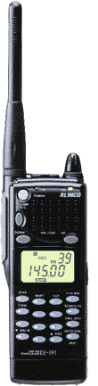

Ручная FM-радиостанция VHF диапазона
DJ-191T
Имеет возможность работы в транкинговых
системах
Технические
характеристики
| Общие параметры |
| Диапазон частот |
Тип 1: 135-155 МГц Тип 2: 150-174
МГц |
| CTCSS |
Кодер/декодер: 50 тонов |
| Сканирование каналов |
Возобновление сканирования через 5 сек после
пропадания сигнала |
| Каналы памяти |
40 каналов +1 вызывной канал |
| Источник питания |
NiCd батарея 4,8 - 9,6 В Внешнее питание +13,8
В |
| Рабочие температуры |
-10 - +60 C |
| Размеры |
57 х 151 х 28 мм с батареей EBP-37N |
| Вес |
300 г с батареей
EBP-37N | |
