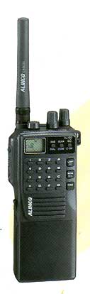

Радиостанция "Alinco DJ-182/482"
ALINCO DJ-182/482 - портативная носимая цифровая радиостанция УКВ/ДМВ диапазона. Cуществует две модели DJ-182 и пять моделей DJ-482 различающихся между собой диапазоном рабочих частот.
