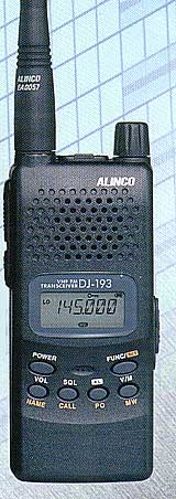

 | Радиостанция "Alinco DJ-193"ALINCO DJ-193 - портативная носимая
цифровая радиостанция УКВ диапазона. Год выпуска: 2000. Существует три модели радиостанции: DJ-193T, DJ-193E, DJ-193TFH отличающиеся друг от друга диапазоном принимаемых и передаваемых частот. Особенности конструкции: - Алфавитно-цифровой
ЖКИ-дисплей
- Приемник с двойным преобразованием частоты: 1) 21.7 MHz; 2) 450 KHz
- Шумоподавитель
- 4-кнопочная многофункциональная клавиатура
- Возможность блокировки клавиатуры
- Сигнализация: CTCSS (39 тонов) и DCS (104 кода)
- S-метр
- Клонирование
с другой радиостанцией посредством кабеля
- Программирование от компьютера
- Большой выбор дополнительных принадлежностей
| ОСНОВНЫЕ ТЕХНИЧЕСКИЕ ХАРАКТЕРИСТИКИ |
| Диапазон | модель: DJ-193T | TX: 144-147.995; RX: 135-173.995 MHz | | модель: DJ-193E | 144-145.995 MHz | | модель:
DJ-193TFH | TX: 150-173.995; RX: 135-173.995 MHz | | Шаг | 5, 10, 12.5, 15, 20, 25, 30 KHz | | Модуляция | F3E (FM) |
| Чувствительность приемника | не хуже 0.2 мкв | | Число каналов памяти | 40 + 1 вызывной | | Антенна | 50
ом; BNC; несимметричная | | Выходная мощность передатчика | 0.8 / 5 вт | | Энергетика | Питание | 6 -
16 в (DC) | | Потребляемый ток | RX: 50 мА; TX: 1.2 A (5 вт) | | Диапазон температур эксплуатации | -10 ... +60°С | | Габариты
и масса | 56 х 124 х 40 мм; 375 г | |
