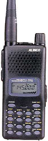

 | Радиостанция "Alinco DJ-196"ALINCO DJ-196 - портативная носимая цифровая радиостанция
УКВ диапазона. Год выпуска: 2000. Существует три модели радиостанции: DJ-196T, DJ-196E, DJ-196TFH отличающиеся друг от друга диапазоном принимаемых и передаваемых частот. Особенности конструкции: - Алфавитно-цифровой ЖКИ-дисплей
- Приемник
с двойным преобразованием частоты: 1) 21.7 MHz; 2) 450 KHz
- Шумоподавитель
- Цифровая 16-кнопочная DTMF клавиатура с прямым набором частоты с возможностью блокировки
- Возможность установки SmurTrunk-модуля
- Сигнализация: CTCSS (39 тонов) и DCS
(104 кода)
- S-метр
- Клонирование с другой радиостанцией посредством кабеля
- Программирование от компьютера
- Большой выбор дополнительных принадлежностей
| ОСНОВНЫЕ
ТЕХНИЧЕСКИЕ ХАРАКТЕРИСТИКИ | | Диапазон | модель: DJ-196T | TX: 144-147.995; RX: 135-173.995 MHz | | модель: DJ-196E | 144-145.995
MHz | | модель: DJ-196TFH | TX: 150-173.995; RX: 135-173.995 MHz | | Шаг | 5, 10, 12.5, 15, 20, 25, 30 KHz | | Модуляция | F3E
(FM) | | Чувствительность приемника | не хуже 0.2 мкв | | Число каналов памяти | 40 + 1 вызывной |
| Антенна | 50 ом; BNC;
несимметричная | | Выходная мощность передатчика | 0.8 / 5 вт | | Энергетика | Питание | 6
- 16 в (DC) | | Потребляемый ток | RX: 50 мА; TX: 1.2 A (5 вт) | | Диапазон температур эксплуатации | -10 ... +60°С | | Габариты
и масса | 56 х 124 х 40 мм; 375 г | |
