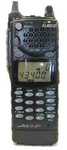

Alinco DJ-491 - переносная малогабаритная радиолюбительская радиостанция ДМВ диапазона. Существует три модификации этой радиостанции - DJ-491TA1, TA2, TA3.
