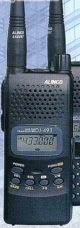

 | Радиостанция "Alinco DJ-493"ALINCO DJ-493 - портативная носимая цифровая
радиостанция ДМВ диапазона. Год выпуска: 2000. Существует две модели радиостанции: DJ-493T, DJ-493E отличающиеся друг от друга диапазоном принимаемых и передаваемых частот. Особенности конструкции: - Алфавитно-цифровой ЖКИ-дисплей
- Приемник
с двойным преобразованием частоты: 1) 45.1 MHz; 2) 465 KHz
- Шумоподавитель
- 4-кнопочная многофункциональная клавиатура с возможностью блокировки
- Сигнализация: CTCSS (39 тонов) и DCS (104 кода)
- S-метр
- Клонирование с другой радиостанцией
посредством кабеля
- Программирование от компьютера
- Большой выбор дополнительных принадлежностей
| ОСНОВНЫЕ ТЕХНИЧЕСКИЕ ХАРАКТЕРИСТИКИ |
| Диапазон | модель: DJ-493T | 430-449.995 MHz | | модель: DJ-493E | 430-439.995 MHz | | Шаг | 5,
10, 12.5, 15, 20, 25, 30 KHz | | Модуляция | F3E (FM) | | Чувствительность приемника | не хуже 0.25 мкв | | Число
каналов памяти | 40 + 1 вызывной | | Антенна | 50 ом; BNC;
несимметричная | | Выходная мощность передатчика | 0.8
/ 4 вт | | Энергетика | Питание | 6 - 16 в (DC) | | Потребляемый ток | RX: 50 мА; TX: 1.4 A (5 вт) | | Диапазон
температур эксплуатации | -10 ... +60°С | | Габариты и масса | 56 х 124 х 40 мм; 375 г | |
