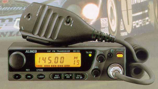

Alinco DR-130 Технические характеристики Автомобильная УКВ радиостанция диапазона 144МГц | ||
| Рабочий диапазон | 136000 кГц - 173995 кГц | |
| Шаг частоты | 5, 10, 12.5, 15, 20, 25кГц | |
| Количество каналов памяти | 20 (100 при установке доп. модуля) | |
| Смещение TX/RX | 0-15995 кГц | |
| Модуляция | ЧМ | |
| Девиация частоты передатчика | 5 кГц | |
| Выходная мощность | 50 / 5 Вт | |
| Сопротивление антенны | 50 Ом | |
| Побочные излучения | -60dB | |
| Питание | 13.8v | |
| Потребляемый ток | TX: 10.5A / 3.5А (low) RX: 800 мA | |
| Микрофон | электретный | |
| Схема приемника | супергетеродин с 2-я преобразованиями | |
| П.Ч. | 17.200 МГц/455 кГц | |
| Чувствительность (12 dB SINAD) | 16dB/мкВ | |
| Полоса пропускания | 6кГц: 6дБ 15кГц: 60дБ | |
| Выходная мощность НЧ | 2.5Вт (8 Ом) | |
| Размеры | 140 x 40 x 154 мм | |
| Вес | 0.86 кГ | |
