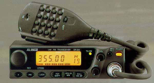

Alinco DR-330 Технические характеристики Автомобильная УКВ радиостанция диапазона 300МГц | ||
| Рабочий диапазон | 300000 кГц - 399995 кГц (в зависимости от настройки ГУН и входных цепей) | |
| Шаг частоты | 5, 10, 12.5, 15, 20, 25кГц | |
| Количество каналов памяти | 20 (100 при установке доп. модуля) | |
| Смещение TX/RX | 0-15995 кГц | |
| Модуляция | ЧМ | |
| Девиация частоты передатчика | 5 кГц | |
| Выходная мощность | 35 / 5 Вт | |
| Сопротивление антенны | 50 Ом | |
| Побочные излучения | -60dB | |
| Питание | 13.8v | |
| Потребляемый ток | TX: 10A / 3.5А (low) RX: 800 мA | |
| Микрофон | электретный | |
| Схема приемника | супергетородин с 2-я преобразованиями | |
| П.Ч. | 30.850 МГц/455 кГц | |
| Чувствительность (12 dB SINAD) | 16dB/мкВ | |
| Полоса пропускания | 6кГц: 6дБ 15кГц: 60дБ | |
| Выходная мощность НЧ | 2.5Вт (8 Ом) | |
| Размеры | 140 x 40 x 154 мм | |
| Вес | 0.86 кГ | |
| Основные возможности |
| 20 каналов памяти, с запоминанием основных настроек |
| Расширение до 100 каналов памяти (доп. модуль EJ-19U) |
| Отображение на индикаторе частоты или номера канала |
| Сканирование по частоте или по каналам (вверх и вниз) |
| Возможность клонирования всех настроек в другую станцию |
| Программирование всех настроек с PC (программатор ERW-1 / ERW-3) |
| Передача DTMF (при использовании микрофона EMS-11) |
| Передача CTCSS (не требует доп. модуля) |
| CTCSS селективный вызов (доп. модуль EJ-20U) |
| Работа в SMART TRUNC-2 (доп. модуль EJ-21U) |
| Таймер ограничения времени передачи. Программируется на временные интервалы до 450 секунд с дискретностью 30 секунд |
| Режим "Reverse" для прослушивания входной частоты ретрансляторов с разносом частот |
| Вызывной канал - для быстрого перехода на заранее выбранную частоту |
| Разьем для подключения внешнего громкоговорителя |
