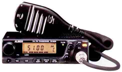

  Alinco DR-130L - трансивер Low Band диапазона
Трансивер Alinco DR-130L - первая модель фирмы на диапазон Low Band, которая сертифицирована в России. Номер сертификата ОС/1-РС-959. Благодаря высоким электрическим параметрам радиостанция уже вызывает большой интерес у пользователей радио в этом диапазоне. Например, ни одна другая радиостанция не работает на частотах 57 MHz ! Радиостанция выполнена на базе популярной модели DR-130. В стандартной комплектации радиостанция имеет обычную тангенту. Особенностью DR-130L и DR-130LH является то, что они легко модернизируются для работы в транковой системе связи по протоколу SmurtTrunk-II.
