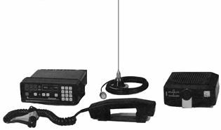

Радиостанция "Энергия"Предназначена для организации беспоисковой, бесподстроечной двусторонней симплексной радиосвязи в организациях энергетиков. Вариант исполнения - возимый. Возможно исполнение носимой радиостанции по отдельному заказу. Изготовитель: Радиокоммуникационная компания "RCS" (г.Санкт-Петербург). По частотам и сигналам взаимодействия совместима с радиостанцией FM-300. Может работать в режиме одночастотного симплекса, в режиме двухчастотного симплекса частоты приема и передачи взаимозаменяемые.
Питание от источника постоянного тока напряжением 12.6 В с заземленным "минусом".
Радиостанция обеспечивает круглосуточную работу, при этом время непрерывной работы на передачу не более 15 мин при соотношении времени прием-передача 3:1. В состав радиостанции входят приемопередатчик (ПРМ), пульт управления (ПУ), антенна и громкоговоритель (ГР).
