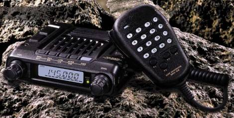

Радиостанция "YAESU FT-1500M"
Автомобильный трансивер FT-1500M является представителем новой линии радиостанций Yaesu. Он обладает необычным дизайном для радиостанций этого класса. FT-1500M имеет максимальную выходную мощность 50 Вт и работает в диапазоне 144 MHz. В отличие от других радиостанций такого уровня выходной мощности, в нем отсутствует вентилятор, что позволило существенно уменьшить размеры корпуса и создать новую радиостанцию. Охлаждение радиатора достигнуто специальной формой литого корпуса.
Во входных цепях приемника радиостанции применяется разработанный фирмой Yaesu метод RF ATT (Advancer Track Turing) - метод сопряжения полосовых контуров. Это позволяет существенно уменьшить уровень побочных сигналов, поступающих на смеситель от усилителя высокой частоты, и, тем самым, поднять реальную избирательность.
Радиостанция предназначена не только для обмена голосовой информацией, но и для передачи данных в пакетном режиме 1200/9600 бод. Наличие специального разъема DATA позволяет легко подключить к радиостанции соответствующие модемы.
DTMF микрофон позволяет производить как прямой ввод частоты, так и вызов частот из памяти. При нажатой тангенте, микрофон позволяет осуществлять DTMF набор.
Переключаемая величина девиации частоты выходного сигнала позволяет с успехом использовать радиостанцию как с шагом сетки 25 кГц, так и - 12,5 кГц.
