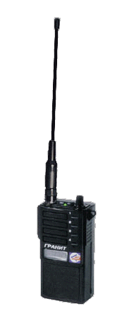

ГРАНИТ Р33П1
                 ТЕХНИЧЕСКИЕ ХАРАКТЕРИСТИКИ  |
| Эксплуатационная группа |
                 6  |
| Степень жесткости |
                 2  |
| Диапазон частот |
                 136 - 174 МГц  |
| Вес комплекта |
                 0,42 кг  |
| Габариты |
                 112 х 54 х 37 мм  |
| Напряжение питания |
                 5 - 16 В  |
| Источник питания - аккумулятор Ni-Cd или Ni-MH |
                 12В/1000 мА*ч  |
| Ток потребления при мощности излучения 5 Вт |
                 1,1 А  |
| Ток потребления при мощности излучения 2,5 Вт |
                 0,9 А  |
| Ток потребления при мощности излучения 0,5 Вт |
                 0,6 А  |
| Ток потребления в режиме приема |
                 50-125 мА  |
| Ток потребления в режиме дежурный прием |
                 25 мА  |
| Мощность звукового выхода |
                 0,25 Вт  |
| Рабочие температуры |
                 (-25) - (+50) ° С  |
| Усиление антенны |
                 -10 дБ  |
                 Передатчик  |
| Стабильность частоты |
                 ± 600 Гц  |
| Излучаемая мощность |
                 0,5 - 2,5 - 5 Вт  |
| Девиация частоты |
                 5 кГц  |
| Шаг разделения каналов |
                 12,5 или 25 кГц  |
| Излучение в соседнем канале |
                 70 дБ  |
| Изменение частоты в переходных процессах |
                 10 мсек  |
                 Приемник  |
| Чувствительность, СИНАД |
                 0,16 мкВ  |
| Амплитудная характеристика |
                 3 дБ  |
| Подавление побочных каналов |
                 70 дБ  |
| Избирательность |
                 70 дБ  |
| Интермодуляция |
                 70 дБ  |
| Шумоподавление |
                 до 84 дБ  |
