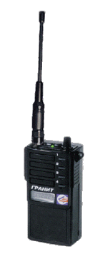

ПРОФЕССИОНАЛЬНЫЕ ПОРТАТИВНЫЕ УКВ РАДИОСТАНЦИИ СЛУЖБЫ РЕЧНОГО ФЛОТА
ГРАНИТ Р44П1

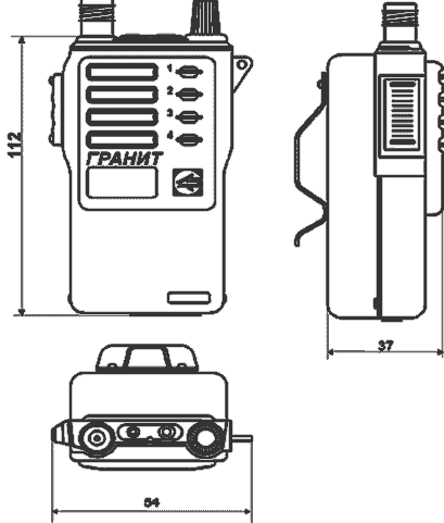

ТЕХНИЧЕСКИЕ ХАРАКТЕРИСТИКИ |
| Эксплуатационная группа |
6 |
| Степень жесткости |
2 |
| Диапазон частот |
300 - 337 МГц |
| Вес комплекта |
0,42 кг |
| Габариты |
112 х 54 х 37 мм |
| Напряжение питания |
5 - 16 В |
| Источник - аккумулятор Ni-Cd или Ni-MH |
12В/1000 мА*ч |
| Ток потребления при мощности излучения 5 Вт |
1,1 А |
| Ток потребления при мощности излучения 2,5 Вт |
0,9 А |
| Ток потребления при мощности излучения 0,5 Вт |
0,6 А |
| Ток потребления в режиме приема |
50-125 мА |
| Ток потребления в режиме дежурный прием |
25 мА |
| Мощность звукового выхода |
0,25 Вт |
| Рабочие температуры |
(-25) ё (+50) ° С |
| Усиление антенны |
-10 дБ |
Передатчик |
| Стабильность частоты |
± 600 Гц |
| Излучаемая мощность |
0,5 - 2,5 - 5 Вт |
| Девиация частоты |
5 кГц |
| Шаг разделения каналов |
12,5 или 25 кГц |
| Излучение в соседнем канале |
70 дБ |
| Изменение частоты в переходных процессах |
10 мсек |
Приемник |
| Чувствительность, СИНАД |
0,16 мкВ |
| Амплитудная характеристика |
3 дБ |
| Подавление побочных каналов |
70 дБ |
| Избирательность |
70 дБ |
| Интермодуляция |
70 дБ |
| Шумоподавление |
до 84 дБ |
