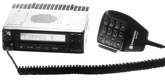

Мобильная LTR - транковая радиостанция GX4800
По своим характеристикам значительно превосходит возможности носимой радиостанции НХ482. В два раза увеличено количество систем и групп, в которых может работать радиостанция, а большая выходная мощность расширяет зону устойчивой радиосвязи. Транковые LTR-совместимые радиостанции HX482UT и GX4800UT сертифицированы по международному военному стандарту MIL STD 810 С, D и Е.
Радиостанция GX4800UT имеет встроенный интерфейс для внешних устройств GPS, AVL, MDT и при их подключении GX4800UT может передавать данные на скорости 9600 бит/с. Пять клавиш быстрого доступа оперативно программируются на выполнение следующих операций:
1 Сканирование
2 Скремблирование (дополнительно)
3 Память
4 Мониторинг канала
5 Очистить (возвращает в предыдущее состояние)
6 Talkaround (связь LTR р/ст - LTR р/ст)
7 Ноте (возвращает в свою систему или группу)
8 ВызовТЕХНИЧЕСКИЕ ХАРАКТЕРИСТИКИ
Диапазон частот 450-480 МГц Количество систем/групп 20/200 Диапазон температур -30...+60 град С Шаг сетки частот 25кГц Стабильность частоты 5 ppm Габаритные размеры 40 х 140 х 180 мм Мощность максимальная 25 Вт Чувствительность 0,35 мкВ
(12dB Sinad)Селективность -65dB Выходная мощность аудио 4 Вт Алексей (RA3TLB), savage@sinn.ru
