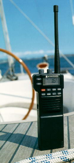

Радиостанция STANDARD HX-238S имеет специальное
исполнение, предназначенное для ее
использования в качестве носимой
профессиональной радиостанции для всех типов
судов. HX-238S имеет 55 морских и 20 дополнительных
каналов , которые можно запрограммировать в
диапазоне рабочих частот станции, функцию
сканирования каналов. Хорошо читаемый
жидкокристаллический дисплей отображает не
только номер частотного канала и режим выходной
мощности станции, но и индикацию состояния
элементов питания.
При размерах 163,5 мм 55 мм 34мм (включая аккумулятор CNB-230E), радиостанция имеет вес 460 гр. В случае дополнительного укомплектования HX238S аккумулятором CNB-231E, общая высота станции уменьшается до 147 мм.
Данная разработка соответствует требованиям международного стандарта MIL STD 810D и международного сертификата соответствия морcким требованиям MS 274. Она прекрасно работает в условиях повышенной влажности, воздействиях соленой воды, низких температур и тропической жары.
При установке в станцию платы маскиратора речи
(скремблера) - CVS-240 Вы можете надежно закрыть
канал передачи данных от несанкционированного
прослушивания. Радиостанцию можно
укомплектовать дополнительными внешними
аксессуарами : гарнитурами , блоками питания ,
зарядными устройствами.
