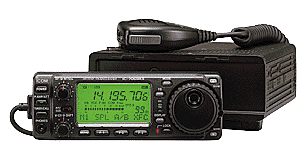

Автомобильный / стаци-
онарный  трансивер,  позво-
ляющий работать в  диапазо-
нах КВ, 50  МГц  и УКВ.
     Имея возможность рабо-
ты с разными видами модуля-
ции,  трансивер IC-706 MKII
удовлетворяет   большинству
требований радиолюбителей.
     Версия  MKII   популярного  трансивера  IC-706  имеет  более
широкополосные  характеристики  и  повышенную  мощность  в  УКВ -
диапазоне   ( до  20 Вт ) ,    возможность   установки   большего
количества  дополнительных  фильтров,  более удобного управления.
     Радиостанция    имеет   съёмную    панель     управления   и
возможность   подключения   автоматического  тюнера,  что обеспе-
чивает  надежную  связь  во   всем  диапазоне.   Диапазон  приема
радиостанции составляет от 30 кГц  до  200  МГц.
     Имеется  возможность  сканирования  для   поиска сигналов  и
спектроскоп  для  исследования  их структуры. Имеется возможность
подключения   компьютера  для   управления  через  дополнительный
конвертор (CT-17)  и  использования   адаптера  спутниковой связи
(CT-16).
     Несмотря  на  большое   количество   возможностей ,  станция
имеет очень небольшие габариты (167х58х200 мм) и вес всего 2,5кг.
     Точность  настройки  станции  составляет   1 Гц.     Имеется
возможность  сдвига  частоты  приема  для подавления  внеполосных
помех,  уловитель импульсных помех, вызываемых системой зажигания
двигателя. Имеются индикаторы излучаемой мощности  для   плавного
её изменения, индикатор КСВ, АРУ.
     Среди  других  возможностей  -  работа  в  режиме телеграфии
и использования субтональных   сигналов (CTCSS).  Возможна так же
установка  синтезатора  речи для того, чтобы информация с дисплея
сообщалась голосом (на английском или японском языке).
     Для  расширения    функциональных  возможностей   трансивера
IC-706 MKII выпускается  модуль  цифрового сигнального процессора
UT-106.
    При его установке появляется возмож-
 ность  использовать цифровую  методику
 обработки принимаемого сигнала:
 ANF (Automatic Notch Filter)-позволяет
     автоматическую  подстройку  биений,
     спектрального "завала" и т.п.;
 NR (Noise Reduction) - фильтр,  снижа-
     ющий уровень  шумов  в принимаемом
     сигнале.
     Дополнительное оборудование: усилитель мощностью 1кВт, блоки
питания, настольные микрофоны, внешние громкоговорители, фильтры.
     Для   удобного  крепления  на  автомобиле предусмотрен набор
мобильных  креплений  и  интерфейсные   выносные кабели.
