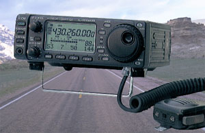

Фирма Icom Inc. представляет новейшую модификацию популярного
трансивера IC-706MKII.    Новая  модель  IC-706 MKIIG теперь имеет
четыре рабочих диапазона:  КВ, 50, 144 и 440 МГц.
     Версия  MKIIG  имеет  повышенную  выходную мощность в диапазоне
144 МГц (50 Вт) и 20 Вт в диапазоне 440 МГц.
     Модуль  субтональной  поднесущей  (CTCSS)
в  новой версии  является стандартной функцией
и не требует установки декодера.
    Для    облегчения    работы   в   условиях
пониженной  освещенности   клавиатура  станции
теперь имеет подсветку.
     Для  работы  с   ретрансляторами  станция
имеет программируемое автоматическое включение
этого режима.
     Для    увеличения    стабильности    частоты  применен    новый
термостабилизированный кварцевый  генератор  (CR-282 дополнительно).
Стабильность частоты при этом увеличивается до значения + 0.5 ppm.
     Дополнительно  может   быть   установлен  цифровой   сигнальный
процессор  UT-106,  позволяющий   производить   цифровую  фильтрацию
принимаемого сигнала.
     Для изменения полосы пропускания могут быть установлены до двух
дополнительных кварцевых фильтров.
ОСНОВНЫЕ ХАРАКТЕРИСТИКИ:
IC-706 MKIIG
Диапазон частот (МГц):
Передача:
1.6-30, 50-54, 144-148, 430-450 МГц
Прием:
0.03
-200, 400-470 МГц
Виды модуляции:
USB, LSB, CW, RTTY
AM, FM, WFM (RX)
Количество каналов:
107
Стабильность частоты:
± 5 ppm
Габаритные размеры (мм):
167х58х200
Вес:
2.45 кг.
ХАРАКТЕРИСТИКИ ПЕРЕДАТЧИКА:
Макс. выходная мощность:
5-100 Вт (КВ, 50 МГц);
2.5-50 Вт (144 МГц)
2-20 Вт (430 МГц)
Уровень внеполосного излучения:
60 дБ
ХАРАКТЕРИСТИКИ ПРИЕМНИКА:
Чувствительность:
при 10 дБ С/Ш (SSB, CW, RTTY, AM)
при 12 дБ С/Ш (FM)
SSB, CW, RTTY:
1.8-30 МГц: 0.15 мкВ
50-54 МГц: 0.12 мкВ
144/430 МГц: 0.11 мкВ
AM:
0.5-1.8 МГц: 13 мкВ
1.8-30 МГц: 2.0 мкВ
50-54 МГц: 1.0 мкВ
144/430 МГц: 1.0 мкВ
FM:
28-30 МГц: 0.5 мкВ
50-54 МГц: 0.25 мкВ
144/430 МГц: 0.18 мкВ
70 дБ
