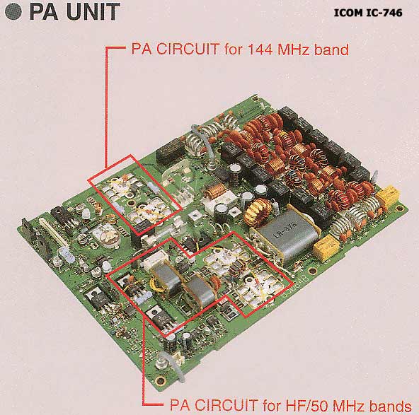

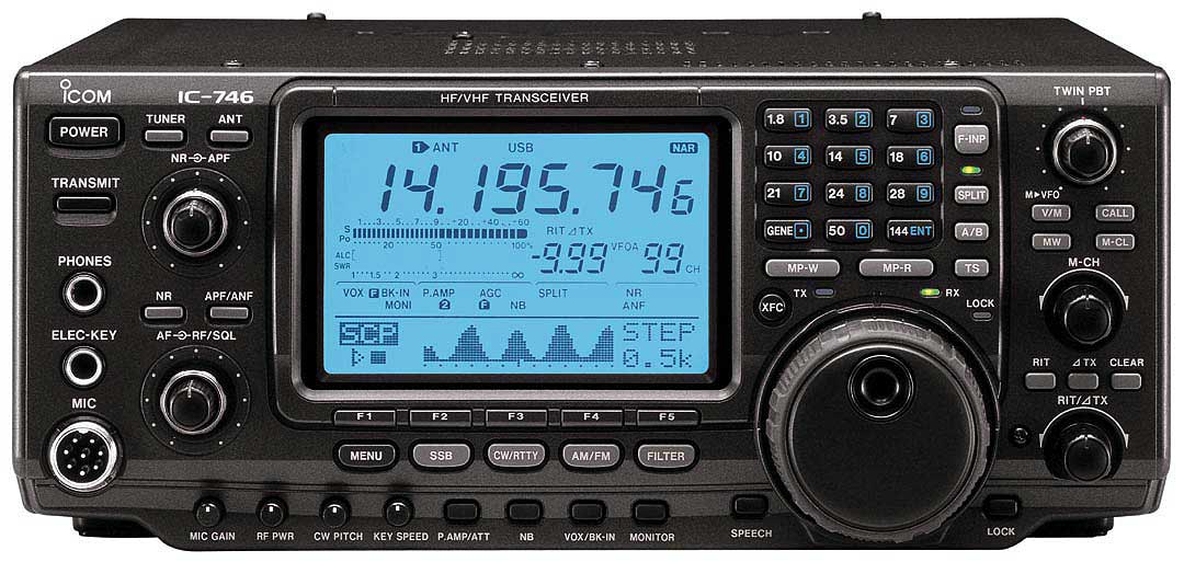

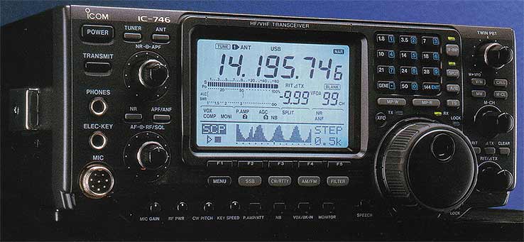

Icom IC-746 - настольный базовый радиолюбительский трансивер диапазонов КВ, 50 и 144 MHz. Для работы имеются все виды модуляции: USB, LSB, CW, RTTY, FM, WFM и AM. На приём трансивер работает в диапазонах: 0.03-60 и 108-174 MHz имея 4 типа сканирования. К трансиверу можно подключить радиомодем, для этого имеется специальный разъем. IC-746 имеет литой алюминиевый корпус и мощный бесщумный встроенный вентилятор, имея выходную мощность до 100 Вт на всех диапазонах. При этом цикл работы на передачу составляет 100%. Большое фото IC-746 [91 KB]. Фото платы усилителя мощности трансивера.

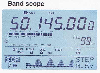

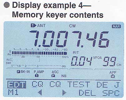

Большой подсвечиваемый ЖК-дисплей дает возможность комфортно контролировать режимы работы и управлять трансивером. На дисплее можно увидеть не только рабочую частоту, модуляцию и выбранный фильтр, но и следующую информацию:

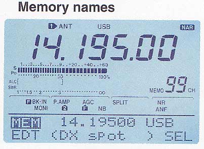

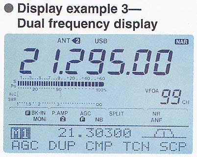

Виды отображаемой информации на дисплее IC-746: фото 1, фото 2, фото 3, фото 4.

Для удобства пользования ячейками памяти, можно вводить и запоминать наименования каналов длиной до 9 знаков (букв и цифр).

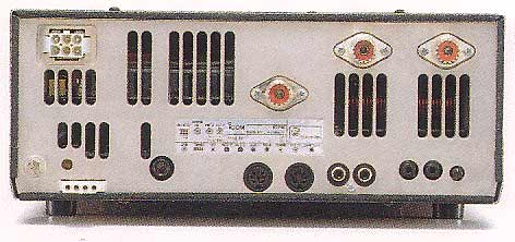

| Тип аннтенных соединителей | SO-239 - 3 шт., 50 ом (для КВ, 50 и 144 MHz) | ||||||||||||
