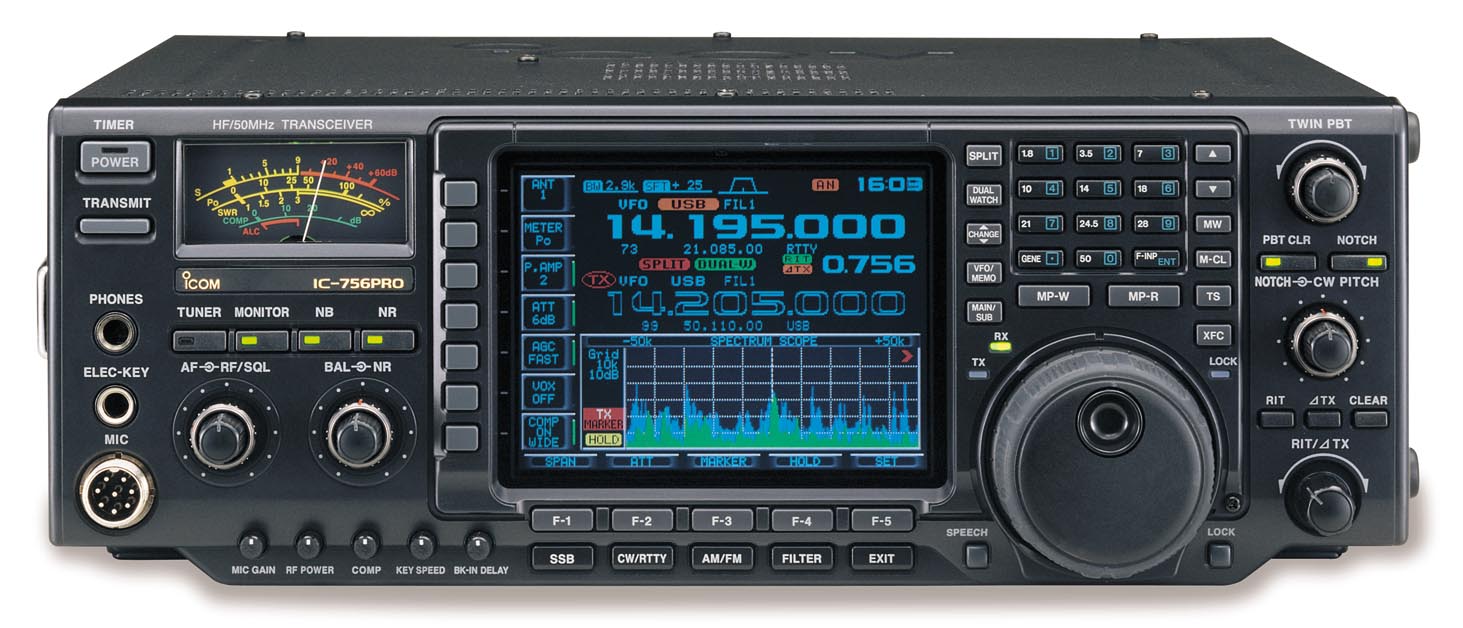

Одной из последних разработок Icom Inc. является коротковолновый трансивер IC-756PRO. После двух недель работы в эфире на радиостанциях RZ3CC и UA3AAC выводы были однозначны: аппарат можно смело отнести к "высшей категории" любительских трансиверов. При его описании все время приходится применять слово "впервые".Впервые в DSP удалось за счет повышения частоты дискре- тизации до 45 кГц обрабатывать цифровые сигналы с качеством, практически ничем не отличающимся от анало- гового. Безусловно, здесь сказалась 32-х битная разрядность нового процессора фирмы Analog Devices.

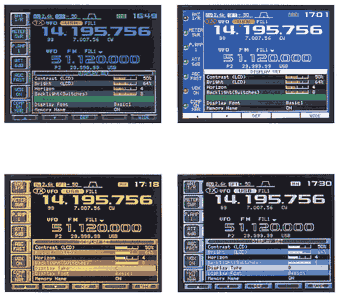

Цветной дисплей аппарата на основе активной матрицы превос- ходит все представления о возмож- ностях этих устройств. По своему желанию оператор может изменить общий дизайн, размер шрифтов, вывести на экран все функции вплоть до величины потребляемого тока в выходном каскаде передат- чика. Можно увидеть параметры цифрового магнитофона и инфор- мацию о каналах голосовой памяти. Для любителей телеграфа на экран трансивера полностью выво- дится из памяти вся информация электронного ключа. Это позволяет избежать ошибок при передаче.
Кроме стрелочного аналогового индикатора, на экран дисплея отображается его цифровой аналог, занимающий половину экрана, это очень наглядно. Можно наблюдать список рабочих режимов. Все установки легко просматриваются и изменяются с помощью кнопок , а наглядная система меню из 12 функциональных клавиш по краям дисплея упрощают управление трансивером.
Анализатор спектра позволяет оценить обстановку на диапазоне. Он отображает центральную частоту приема и Ваш сигнал на передачу. Полоса обзора меняется от ±12,5 кГц до ±100 кГц. На экране в разных цветах отображается пиковый уровень станции и его среднее значение. Это полезно для определения самых мощных корреспондентов на диапазоне.

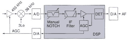

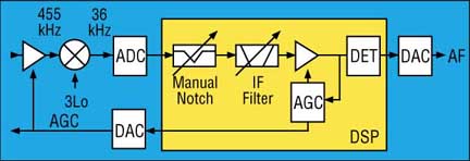

Впервые быстродействие панорамного индикатора с активной матрицей таково, что позволяет отслеживать уровень визуального сигнала абсолютно синхронно с тем, что Вы слышите в наушниках. Опытные конструкторы могут удивиться ширине полосы пропускания по второй ПЧ, равной 15 кГц. На самом деле никаких проблем от этого не возникает, потому что применены смесители высокого уровня (четверки) на новейших МОП-транзисторах и осуществлено более качественное согласование сопротивлений. Широкая полоса ПЧ позволяет обрабатывать принимаемый сигнал без фазовых искажений, что подтверждается отличной работой DSP на частоте третьей ПЧ, равной 36 кГц.Для эффективного подавления интермодуляции полоса пропускания сдвигается в DSP методами цифровой фильтрации. Эта функция особенно полезна при работе в режиме SSB на занятых участках диапазона.
Цифровой фазовый модулятор / демодулятор повышает отношение сигнал / шум в приемном и передающем тракте при сохранении оптимальной полосы пропускания. Для этой же цели служит и режекторный (notch) фильтр , заметно улучшающий качество приема речи, для уменьшения явлений интермодуля- ции частота режекции меняется автоматически. Глубина фильтрации достигает уровня -70 дБ.

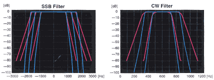

Параметры приемника не только сохранились по сравнению с предыдущими моделями, но и улучшились. Много внимания уделено снижению шума передатчика и синтезатора.В пассивных смесителях применены транзисторы нового поколения, позволившие отказаться от отрицательной обратной связи - главного врага качественного усиления. В трансивере IC-756PRO функцию традиционных кварцевых фильтров берет на себя цифровой сигнальный процессор. Он позволяет выбрать любую из 51 полос пропускания от 50 Гц в режиме PSK31 до 15 кГц в режиме FM. В связи с тем, что фильтры ПЧ и схемы режекции включены в контур DSP, динамический диапазон достигает величины 143 дБ по забитию.На практике трансивер "держал" в Москве диапазон 7 МГц с двумя вклю- ченными УВЧ. Субъективно на слух с ним смог сравниться только IC-781 и C-765. В выходном каскаде использованы новые сверхлинейные транзисторы 2SC5125, что позволило впервые получить для передатчика излучение гармоник ниже уровня 60 дБ. Это приятная новость для любителей QRO. Полосу частот при передаче Вы можете сделать равной 2.0, 2.6 или 2.9 кГц.Для любителей телефона предусмотрен графи- ческий микрофонный эквалайзер ±5 дБ на частоте 200 Гц и 2700 Гц. Для работы в режиме CW IC-756PRO имеет электронный телеграфный ключ с изменяемым отношением точка/тире и CW-реверсом. Для выхода в эфир в телеграфе достаточно подключить манипулятор.

       IC-756PRO  | |
       ОСНОВНЫЕ ХАРАКТЕРИСТИКИ: | |
       Диапазон частот : |
       Передача : 1.6-30, 50-54 МГцПрием : 0.6-54 МГц |
       Виды модуляции : |
       USB, LSB, CW, RTTY AM, FM  |
       Количество каналов : |
       101  |
       Стабильность частоты : |
       ± 0.5 ppm. |
       Габаритные размеры (мм) : |
       340х111х285  |
       Вес:  |
       9.6 кг.  |
