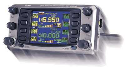

Автомобильная 2-х диапазонная УКВ радиостанция Icom IC-2800H
В широком ассортименте УКВ радиостанций, производимях фирмой Icom Inc., особый интерес для радиолюбителей представляем модель 1999 года - автомобильная 2-х диапазонная радиостанция IC-2800H. Современный дизайн, наличие новых сервисных и функциональных возможностей сразу выдвинуло ее в модели высшего класса среди мобильных УКВ трансиверов. Станция имеет большой цветной дисплей с возможностью установки 4-х цветных вариантов (1, 2 варианты) отображения режимов работы станции на дисплее. В качестве дисплея используется цветная активная жидкокристаллическая матрица. Наличие низкочастотного входа видеосигнала позволяет подключить TV-тюнер или видеокамеру, установленную в автомобиле вместо зеркала заднего вида. Можно подключить видеокамеру охранной телесигнализации дома или дачи. Видео-вход трансивера работает в системе PAL и NTSC. Специализированный разъем позволяет подключить к станции модем со скоростью передачи 9600 bps. Для оптимизации канала связи выходная мощность регулируется ступенчато: 5, 10, 20, 50 вт. При работе на предельных расстояниях, когда нужно улучшить соотношение сигнал/шум, можно уменьшить полосу пропускания с 12 до 6 KHz по второй ПЧ.
