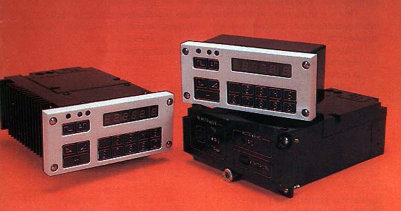

Внешний вид радиостанции "Юрок".
Бортовая радиостанция "Юрок" предназначена для установки на машинах средней авиации и обеспечения беспоисковой связи экипажей самолетов с диспетчерскими наземными пунктами и переговоров между экипажами самолетов. Радиостанция собрана на новой элементной базе, соответствует требованиям ИКАО, НЛГС-3 и американским нормам RTCA-DO-186.
В конструкции радиостанции предусмотрен дополнительный режим работы - возможность контроля сигналов на частоте аварийного канала 121.5 MHz без нарушения основных функций связи и глубокая система встроенного контроля, индицирующая неисправный блок в условиях борта и в условиях мастерских. Встроенная система контроля удешевляет и упрощает техническое обслуживание и ремонт.
