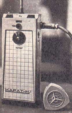

Радиостанция "Карат"
Карат(-М) - переносная КВ радиостанция, применяемая для
радиотелефонной связи в сельском хозяйстве. Дальность связи: 80-100
км. Питание радиостанции осуществляется от блока батарей, состоящей из восьми
элементов типа R20, соединенных последовательно. В радиостанции Карат-М,
в отличие от радиостанции Карат, каскады приемника, за исключением выходного
каскада УНЧ, выполнены на микросхемах. Переключение радиостанции с приема
на передачу производится переключателем, расположенным на манипуляторе.
