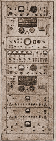

Коротковолновое магистральное приемное устройство (КМПУ или КМПУ-М) предназначено для использования на магистральных радиотелеграфных линиях связи, обеспечивая при этом прием сигналов на пространственно-разнесенные антенны и устанавливались на обслуживаемых приемных радиостанциях. Устройство выполнено в виде стойки. Включение выпрямителей питания для двух радиоприемников производится тумблерами на их лицевых панелях. Выпрямители устройств АЧТ размещаются в блоке управления. На лицевой панели выпрямителей приемников размещается прибор контроля напряжения сети. Общий выключатель питания КМПУ с главными предохранителями и неоновыми сигнальными лампами находится на панели управления. Коммутация сигналов НЧ, входных и выходных цепей устройств АЧТ радиоприемников, соединительных линий, входа осциллографа осуществляется переключателями панели управления. Величины уровней сигналов низкой частоты радиоприемников, тональных манипуляторов устройств АЧТ измеряются прибором "Измеритель уровня". На панелях управления производятся сложение напряжений цепей АРУ и контроль работы по прибору – индикатору сложенной АРУ. Измерение сдвига частот сигналов классов излучений F1 и F6 осуществляется контрольным устройством с осциллографом. Кроме стоек КМПУ (КМПУ-М) выпускались и стойки "Краб" (Краб-М). Стойки "Краб" (Краб-М) были пониже по высоте и они применялись для приема ОБП-сигналов на магистральных КВ-линиях. Потом их прекратили делать, когда пошли в ход РРС и спутники. "Краб" делали, когда еще "КМПУ" и "Р-250М" не было. Когда вышел "Р-250М", был и "Краб-М". Состав:
Основные технические характеристики стоек КМПУ и "Краб" полностью соответствуют техническим характеристикам радиоприемников "Р-250/M/M2" и кроме них и другие дополнительные параметры, указанные в нижеприведенной таблице. Эти стойки делал Барнаульский радиозавод. Он получал готовые приёмники из г.Харькова, без кожухов. И использовал. Но есть признаки, что они и сами пытались делать их. Однако, последние "КМПУ-М" очень похоже, что делали все-таки в Харькове целиком... |
| ОСНОВНЫЕ ТЕХНИЧЕСКИЕ ХАРАКТЕРИСТИКИ | ||
| Классы принимаемых излучений | F1, F6, A1, A3 | |
| При классах излучений F1 и F6 прием сигналов осуществляется со сдвигами частот | 200, 400, 500 и 1000 Hz | |
| Скорость манипуляции телеграфных сигналов | 400 бод | |
| Искажение формы телеграфных сигналов во времени (временное преобладание) | при скорости манипуляции 400 бод, при классе излучения F1 = менее 5%, а при классе излучения F6 и скорости манипуляции 300 бод = до 15% | |
| Параметры выходов тональных манипуляторов | сопротивление нагрузки 200 ... 600 Ом, мощность не менее 100 мВт | |
| Энергетика | Напряжение питания | ~127/220 в 50 Hz ±10% |
| Потребляемая мощность | 650 вт | |
| Габаритные размеры стойки КМПУ | 724 х 541 х 1935 мм | |
