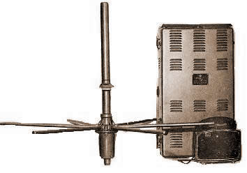

Приемо-передающая УКВ радиотелефонная станция "Корабль-3" предназначена для осуществления симплексной связи между судами, а также дуплексной с различными береговыми абонентами. Радиостанция работает в УКВ диапазоне, отведенном для международной морской радиотелефонной связи 156.025 - 157.425; 160.625 - 160.975; 161.475 - 162.025 MHz. "Корабль-3" обеспечивает симплексную связь по девяти каналам между судами во время плавания в открытом море. Кроме того она служит для связи с буксирами и лоцманскими катерами на рейде и в акватории порта. "Корабль-3" обеспечивает дуплексную связь с различными береговыми абонентами. Станция состоит из: 1) приемо-передатчика; 2) пульта дистанционного управления (ПДУ); 3) антенны. ПДУ может быть удален от приемо-передатчика на расстояние до 80 м, а антенна от приемо-передатчика - на расстояние до 60 м. Выходная мощность передатчика 10 Вт.
В комплект радиостанции, питающейся переменным током, входят: приемопередатчик, ПДУ с микротелефонной трубкой, антенна. В комплект радиостанции, питающейся постоянным током, помимо перечисленных элементов, входят дополнительно преобразователи АМГ-3 или ПО-ЗООА. Приемопередатчик состоит из блока задающего генератора БЗГ, блока передатчика (БПРД), блока генераторов, симплексный (БГС), блока высокой частоты (БВЧ), симплексный (БВЧC), блока промежуточной частоты (БПЧ), блока генераторов, дуплексны (БГД), блока высокой частоты, дуплексный (БВЧД), блока антенного фильтра (БАФ), блока питания (БП), блока измерения мощности передатчика (БИМП).
Передатчик имеет фазовую модуляцию и построен по схеме многократного умножения частоты квардевого задающего генератора. Время его непрерывной работы не более 30 мин. Радиостанция питается от сети ~110/127/220 в или от источников постоянного тока с напряжением 24, 110 или 220 в. Антенной служит диполь с вертикальной поляризацией. Для обеспечения работы передатчика и приемника на одну антенну, в радиостанции используется антенный разделительный фильтр.
