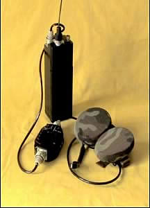

Радиостанция "Кварц" предназначена для обеспечения телефонной радиосвязи в коротковолновом диапазоне в открытом режиме и с применением маскиратора речи в симплексном режиме на одной боковой (SSB) полосе (LSB/USB) в условия средне и сильно пересеченной местности. Использование напряжения питания +10...14.5 в позволяет использовать в качестве внешнего источника питания бортовую сеть автомобиля (при установке в автомобиль). Радиостанция может быть использована для организации связи в подразделениях МО, ФПС, МЧС и других структурах.
Комплект поставки: 1) паспорт; 2) приёмопередатчик с манипулятором; 3) антенна штыревая 1.2 м; 4) антенна ВН-НЛ; 5) микротелефонная гарнитура; 6) аккумуляторы 10НКЦ-0.95.
| ОСНОВНЫЕ ТЕХНИЧЕСКИЕ ХАРАКТЕРИСТИКИ | |
| Диапазон рабочих частот | 1.5 - 9.999 MHz |
| Режимы работ | SSB (LSB/USB) |
| Шаг сетки частот | 1 KНz |
| Количество ЗПЧ | 8 |
| Время перестройки по ЗПЧ | 100 мс |
| Выходная мощность передатчика | 1 вт |
| Дальность связи | на антенну штырь 1.2 м = 10 км; на антенну диполь = 300 км |
| Питание | +10…14.5 в |
| Габариты | радиостанция: 205 х 65 х 55 мм; манипулятор: 100 х 65 х 30 мм |
| Масса рабочего комплекта | не более 1.5 кг |
