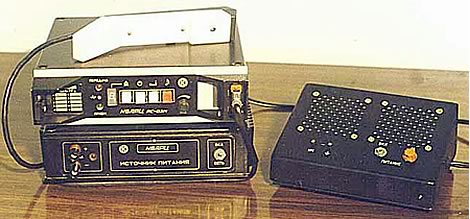

Радиостанция "Кварц-РС-03М" (1Р23С-2) предназначена для организации радиоканала для передачи на поднесущих частотах телеметрической информации, получаемой с модемов, или речи в режиме бесподстроечной двусторонней симплексной связи между стационарными объектами, оснащенными радиостанциями аналогичного типа. Радиостанции могут испольльзоваться и на подвижных объектах, при этом питание приемопередатчика осуществляется от бортсети напряжением 10.8 - 15.6 В. Радиостанция имеет световую индикацию режимов работы (прием/передача), гальваническую развязку по цепям управления и обеспечивает селективный прием сигнала вызова. В комплект радиостанции входят приемопередатчик, блок питания (при необходимости организации поочередной передачи речевой и телеметрической информации радиостанции доукомплектовываются пультами речевой связи). По заявке потребителя радиостанции могут комплектоваться стационарными и мобильными антеннами. При использовании в стационарном варианте радиостанции комплектуются блоком питания БП (сеть переменного тока 220 В 50 Hz). На слабо пересеченной местности дальность связи составляет 40-50 км. Скорость передачи информации на поднесущих частотах 300...3400 Hz, определяется типом подключенного модема. Сертификаты соответствия: РОСС RU 14.В08462 - радиостанция; РОСС RU 14.В08463 - блок питания.
