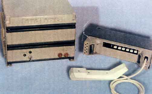

         Cтационарная абонентская радиостанция Маяк (16Р22С-1) |

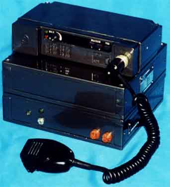

      ![]() Возимая абонентская радиостанция Маяк (16Р22В-1)  |

| Наименование радиостанции "Маяк": |
       16Р22В-1
    (абонентская)  |
       16Р22C-1 (абонентская)
    16Р22C-2 (диспетчерская)  |
       16Р22C-3 (ретранслятор)
| Исполнение: |
       возимая конструкция
       стационарная конструкция
| Диапазон частот: |
       146 - 174 MHz
| Модуляция: |
       FM
| Количество рабочих каналов: |
       1 ... 8 (80 по спецзаказу)
       1 (дуплекс); 2 (симплекс)
| Разнос частот между соседними каналами (min.): |
       25 KHz
       5025 KHz
| Разнос частот между крайними каналами (max.): |
       2 KHz
       26 KHz
| Выходная мощность передатчика: |
       8 ... 15 Вт
| Чувствительность приемника (при 12 dB SINAD): |
       0.4 мкВ
       0.8 мкВ (дуплекс);
    0.55 мкВ(симплекс)  |
| Диапазон рабочих температур: |
       -25 ...+55°С
| Напряжение питания: |
       ±13.2 в
       ~220 в, 50 Hz
| Габариты и масса: | Приемопередатчик |
       253 х 220 х 65 мм; 2.6 Кг
| Блок питания |
       253 х 240 х 65 мм; 3.0 Кг
| Пульт управления |
       248 х 185 х 64 мм; 1.8 Кг
| Громкоговоритель |
       200 х 130 х 80  мм; 1.0 Кг
