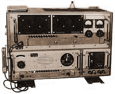

"Медуза" - коротковолновая радиостанция. Предназначена для двухсторонней телефонно-телеграфной радиосвязи на рыболовных судах. Она может устанавливаться в качестве главной или резервной (аварийной) радиостанции на промысловых и транспортных судах, а также применятся для оперативного руководства флотом. Отличие "Медузы" от других подобных радиостанций заключается в том, что она может работать в средневолновом и промежуточном диапазонах. Для нее пригодны все виды судовых антенн. Питание радиостанции осуществляется от всех имеющихся на судах напряжений сети постоянного и переменного тока с автоматическим переходом на питание от аккумуляторов при отключении бортовой сети. Радиостанция полностью выполнена на полупроводниковых приборах.
|   ОСНОВНЫЕ ТЕХНИЧЕСКИЕ ХАРАКТЕРИСТИКИ  |
| Диапазон частот | СВ, КВ |
| Количество рабочих каналов | 12 |
| Выходная мощность передатчика | 35 - 50 вт |
| Потребляемая мощность (прием / передача) | 60 / 600 вт |
