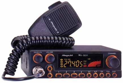

Радиостанция "MegaJet MJ-3031" - автомобильная радиостанция гражданского диапазона.

"MegaJet MJ-3031" - производилась в Южной Корее по заказу российской компании "РКК" и продавалась в России с начала 1996 года. MJ-3031 - радиостанция с прекрасным дизайном, оптимально приспособленная для работы в автомобиле.
Приемник радиостанции собран по схеме супергетеродина с двойным преобразованием частоты, с двухконтурной перестраиваемой входной цепью, кварцевыми и керамическими фильтрами и ограничителем низкочастотного шума. Для повышения надежности в системе управления радиостанции используется бесконтактная коммутация на диодах и транзисторах. Выходные каскады передатчика имеют защиту от рассогласования, короткого замыкания и обрыва в антенном кабеле. Имеется встроенный фильтр в цепи питания для исключения влияния помех от системы зажигания автомобиля.
Автомобильные радиостанции под маркой MegaJet начинались с модели MJ-2702, которая имела всего лишь 40 каналов. Современная загрузка эфира больших городов вытеснила ее в провинцию. На смену ей пришла модель MJ-3031, лучше приспособленная к условиям большого города, где высокий уровень помех и большое количество станций. Современное исполнение и минимально возможное количество вращающихся ручек (уменьшается вероятность случайного сбоя настроек) наилучшим образом приспосабливают ее для работы в автомобиле. Двухцветный дисплей позволяет одним беглым взглядом оценить режим работы радиостанции.
В модификации этой радиостанции с индексом D предусмотрена установка DTMF-кодера (при этом DTMF-клавиатура выносится на микрофон). Возможна версия с передней панелью выполненной "под дерево" - MJ-3031M.
