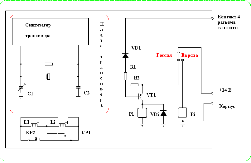

В силу практически полной идентичности схемотехники моделей 78+ и 48+, они расматриваются вместе.
Российская сетка (вариант I)
Сразу следует предупредить, что в данном материале речь идет о первых вариантах многоканальных радиостанций типа MJ3031, Alan 78+, Alan 48+ и т.п., прошивки синтезаторов которых не позволяли производить их перепрограммирование на отечественный частотный стандарт с сохранением всех каналов, доступных в европейских сетках. Как правило, программная перестройка таких радиостанций существенно снижала их частотные возможности - иногда до одной сетки.
Предлагаемый способ перестройки может быть интересен также и владельцам радиостанций, у которых переход Россия - Европа (далее - РЕ) требует перезапуска синтезатора посредством полного выключения питания с последующей установкой нужного канала, что особенно неудобно при работе в движении.
Описываемая ниже перестройка радиостанции производится традиционным для жестких синтезаторов способом - сдвиганием вниз на некоторую величину частоты опорного кварца. Однако, далеко не все, кто берется за решение этой задачи, отчетливо понимают, какие сдвиги частот и в каких случаях следует производить. Тонкость указанной переделки заключается в том, что многие трансиверы имеют различные значения частот синтезатора для режимов TX и RX. Действительно, для радиостанции "Megajet-3031" с двойным преобразованием частоты в приемном тракте (f ПЧ1 = 10695 кГц) и удвоением частоты в передающем тракте, частоты синтезатора в режимах приема и передачи будут составлять:
RX: f синт вых RX = f канала - f ПЧ1 , f синт вых RX = f опорн RX * K синт RX
TX: f синт вых ТX = f канала : 2 , f синт вых TX = f опорн TX * K синт TX

Из таблицы следует, что сдвиг канальных частот вниз на 5 кГц требует различного изменения опорной частоты в режимах приема и передачи. Если это не будет обеспечено, то даже при правильной настройке частоты передачи при приеме радиостанция окажется в лучшем случае между каналами, причем из-за не очень высоких селективных параметров радиостанций мощные сигналы будут по-прежнему приниматься, а владелец и не заметит, что реальная чувствительность станции уменьшилась.
Схема, реализующая необходимое изменение опорной частоты синтезатора, приведена на следующем рисунке, из которого видно, что последовательно с опорным кварцем (4.5 МГц) включены две подстраиваемые индуктивности - L1 и L2.
В предлагаемом варианте доработки радиостанции для коммутации корректирующих элементов используются электромагнитные реле, а не диодные коммутаторы, которые не обеспечивают полной развязки элементов и весьма затрудняют настройку. Для тех, кто не вполне понимает, зачем вообще нужны реле или диодные коммутаторы, можно пояснить, что для обеспечения стабильности частоты следует всемерно стремиться к уменьшению длины проводников, по которым протекают высокочастотные токи.
При установке переключателя К1 в положение "Европа" реле Р2 своими контактами (КР2) закорачивает все добавленные в цепь кварца элементы и синтезатор работает с первоначальной опорной частотой, обеспечивая запрограммированные канальные частоты европейской сетки. В положении "Россия" реле Р2 обесточено и опорная частота синтезатора изменяется.
В режиме приема (RX) вывод 4 разъема тангенты не соединен с корпусом радиостанции. Транзистор VT1 закрыт, реле Р1 обесточено и в цепь кварца включены обе индуктивности, что обеспечивает необходимый сдвиг опорной частоты для приема частот российской сетки. Соответственно, в режиме передачи вывод 4 разъема тангенты заземляется, транзистор открывается и реле Р1 закорачивает индуктивность L2, еще раз изменяя опорную частоту синтезатора таким образом, чтобы на выходе передающего тракта трансивера образовался сигнал заданной частоты в российской сетке.
Используемые детали:
реле - РЭС49, паспорт 0202
транзистор - PNP от КТ361 до КТ818
резисторы МЛТ-0.25 от 5 до 10 Ком
диоды - любые
индуктивности на каркасе диаметром 4 ...6 мм с подстройкой ферритовым сердечником, L1 - 90 ...110 витков, L2 - 50 ... 60 витков.
емкости КМ, КТ и тд .
При сборке схемы следует добиться минимальной длинны ВЧ соединений. С кварцем нужно обращаться осторожно, ножки легко отламываются. Для облегчения настройки рекомендуется сразу заменить емкость С1 на отечественную керамику подходящего размера (2/20 пФ).
Настройка схемы производится следующим образом.
После размещения деталей на плате трансивера около кварца и их соединения в соответствии с приведенной схемой, в коллекторную цепь буферного каскада (Q17 - VCO LOCAL OSCILATOR - по структурной схеме описания радиостанции) ВЧ кабелем через разделительную емкость (0.1 мкФ) подключается какой-либо частотомер (не обязательно высокоомный) - для измерения выходной частоты синтезатора. Антенный выход радиостанции соединяется с эквивалентом нагрузки (в крайнем случае с антенной) и радиостанция включается в европейскую сетку. Прежде всего следует убедиться, что выходная частота синтезатора соответствует требуемым значениям в режиме приема (например, см. таблицу) и при необходимости выполнить ее подстройку с помощью конденсатора С1. Возможно, придется подобрать и поставить емкость С2 (3 .... 10 пФ), которая не всегда присутствует на плате трансивера. Установив приемную частоту синтезатора с максимально доступной точностью ( 10 Гц - очень хорошо, 100 Гц - средне, а 1000 Гц - уже плохо) можно проверить ее значение в режиме передачи и перейти к настройке в российской сетке.
Для этого нужно переключить тумблер в положение "Россия" и перевести станцию в режим передачи. С помощью сердечника индуктивности L1 установить выходную частоту синтезатора в соответствии с той же таблицей и зафиксировать сердечник, но не окончательно. Перевести станцию в режим приема и сердечником индуктивности L2 подстроить частоту синтезатора до нужного значения и также зафиксировать сердечник. Произведя несколько переключений Р - Е, TX - RX убедиться, что частота сильно не уходит. При необходимости нужно повторить настроечные процедуры.
Следует иметь в виду, что по мере удаления от канала, в котором производилась настройка частот российской сетки, разбег частот приема и передачи будет возрастать из-за остаточной погрешности настройки. К сожалению, уменьшить его не представляется возможным, поэтому следует стремиться к тому, чтобы его величина была минимальной в наиболее часто используемых каналах.

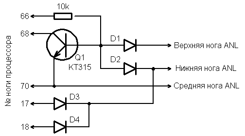

Пpедлагается маленкая модеpнизация и у вас мгновенное пеpеключение сеток ЕВРОПА-РОССИЯ. Возникает одно неудобство - пpи пеpеключении стиpается память и станция становится на канал 9D, но с этим пpиходиться миpиться.
Диоды D1-D4 любые малогабаpитные, напpяжение в этой схеме не пpевышает 6.5 вольт.
Для переключения используется пеpеключатель ANL. Отpезаются подходящие к нему доpожки и подключается пpиведенная ниже схема. Для удобства подключения к схеме обозначены номеpа ножек пpоцессоpа, это не означает, что надо пpицеплятся пpямо на ногу пpоцессоpа, а только в удобном месте к дpожке, подходящей к этой ноге пpоцессоpа.
Этой модеpнизации поддаются только аппаpаты с "новыми" пpоцессоpами. У них в обозначении типа пpоцессоpа в конце добавлено "-A". Можно еще пpоще пpовеpить - "новые" пpоцессоpа пpи включении всегда становятся в pежим "АМ", а "стаpые" в pежим "FM". Hо лучше все таки снять кpышку и посмотpеть, а еще лучше замкнуть выводы 17, 18 на землю и кpатковpеменно замкнуть вывод 68 пpоцессоpа на землю и посмотpеть - осталось 400 каналов или 40. Если 40, то я вам сочувствую - у вас стаpый пpоцессоp.
Я хочу выpазить благодаpность всем, кто бpосал в эху техническую инфоpмацию по пpоцессоpу ALAN'а 48+ - эта схема pезультат обpаботки только этой инфоpмации.
