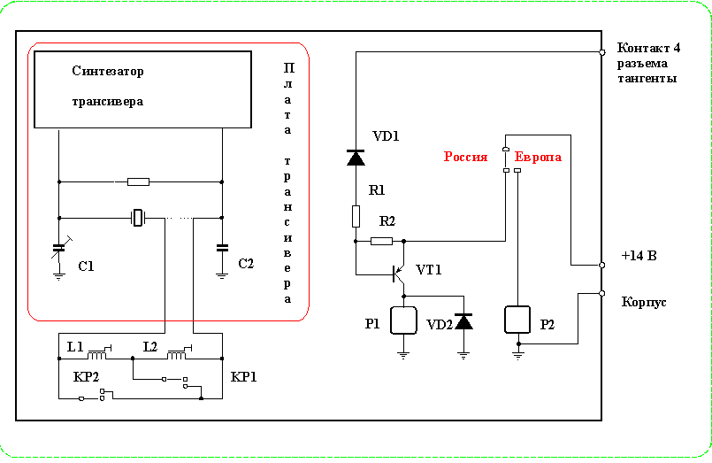

Схема, реализующая необходимое изменение опорной частоты синтезатора, приведена на следующем рисунке, из которого видно, что последовательно с опорным кварцем (4.5 МГц) включены две подстраиваемые индуктивности - L1 и L2.
В предлагаемом варианте доработки радиостанции для коммутации корректирующих элементов используются электромагнитные реле, а не диодные коммутаторы, которые не обеспечивают полной развязки элементов и весьма затрудняют настройку. Для тех, кто не вполне понимает, зачем вообще нужны реле или диодные коммутаторы, можно пояснить, что для обеспечения стабильности частоты следует всемерно стремиться к уменьшению длины проводников, по которым протекают высокочастотные токи.
При установке переключателя К1 в положение "Европа" реле Р2 своими контактами (КР2) закорачивает все добавленные в цепь кварца элементы и синтезатор работает с первоначальной опорной частотой, обеспечивая запрограммированные канальные частоты европейской сетки. В положении "Россия" реле Р2 обесточено и опорная частота синтезатора изменяется.
В режиме приема (RX) вывод 4 разъема тангенты не соединен с корпусом радиостанции. Транзистор VT1 закрыт, реле Р1 обесточено и в цепь кварца включены обе индуктивности, что обеспечивает необходимый сдвиг опорной частоты для приема частот российской сетки. Соответственно, в режиме передачи вывод 4 разъема тангенты заземляется, транзистор открывается и реле Р1 закорачивает индуктивность L2, еще раз изменяя опорную частоту синтезатора таким образом, чтобы на выходе передающего тракта трансивера образовался сигнал заданной частоты в российской сетке.
Используемые детали:
реле - РЭС49, паспорт 0202
транзистор - PNP от КТ361 до КТ818
резисторы МЛТ-0.25 от 5 до 10 Ком
диоды - любые
индуктивности на каркасе диаметром 4 ...6 мм с подстройкой ферритовым сердечником, L1 - 90 ...110 витков, L2 - 50 ... 60 витков.
емкости КМ, КТ и тд .
При сборке схемы следует добиться минимальной длинны ВЧ соединений. С кварцем нужно обращаться осторожно, ножки легко отламываются. Для облегчения настройки рекомендуется сразу заменить емкость С1 на отечественную керамику подходящего размера (2/20 пФ).
Настройка схемы производится следующим образом.
После размещения деталей на плате трансивера около кварца и их соединения в соответствии с приведенной схемой, в коллекторную цепь буферного каскада (Q17 - VCO LOCAL OSCILATOR - по структурной схеме описания радиостанции) ВЧ кабелем через разделительную емкость (0.1 мкФ) подключается какой-либо частотомер (не обязательно высокоомный) - для измерения выходной частоты синтезатора. Антенный выход радиостанции соединяется с эквивалентом нагрузки (в крайнем случае с антенной) и радиостанция включается в европейскую сетку. Прежде всего следует убедиться, что выходная частота синтезатора соответствует требуемым значениям в режиме приема (например, см. таблицу) и при необходимости выполнить ее подстройку с помощью конденсатора С1. Возможно, придется подобрать и поставить емкость С2 (3 .... 10 пФ), которая не всегда присутствует на плате трансивера. Установив приемную частоту синтезатора с максимально доступной точностью ( 10 Гц - очень хорошо, 100 Гц - средне, а 1000 Гц - уже плохо) можно проверить ее значение в режиме передачи и перейти к настройке в российской сетке.
Для этого нужно переключить тумблер в положение "Россия" и перевести станцию в режим передачи. С помощью сердечника индуктивности L1 установить выходную частоту синтезатора в соответствии с той же таблицей и зафиксировать сердечник, но не окончательно. Перевести станцию в режим приема и сердечником индуктивности L2 подстроить частоту синтезатора до нужного значения и также зафиксировать сердечник. Произведя несколько переключений Р - Е, TX - RX убедиться, что частота сильно не уходит. При необходимости нужно повторить настроечные процедуры.
Следует иметь в виду, что по мере удаления от канала, в котором производилась настройка частот российской сетки, разбег частот приема и передачи будет возрастать из-за остаточной погрешности настройки. К сожалению, уменьшить его не представляется возможным, поэтому следует стремиться к тому, чтобы его величина была минимальной в наиболее часто используемых каналах.
