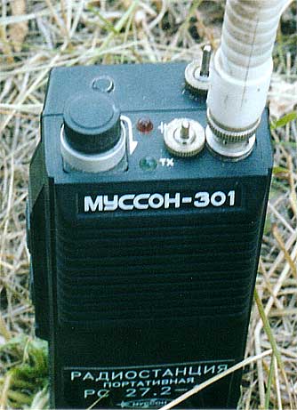

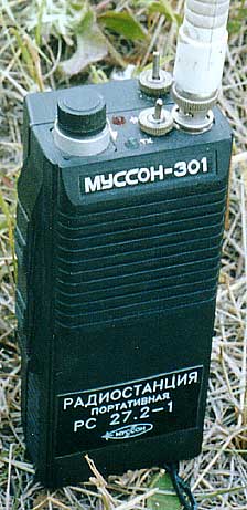

Муссон-301 (РС27.2-1) - портативная, одноканальная радиостанция личного пользования диапазона CB. Предназначена для обеспечения беспоисковой и бесподстроечной двухсторонней радиосвязи с однотипной радиостанцией или с радиостанциями, имеющими ту же частоту приема-передачи. Радиостанция проста в обращении и рекоменуется частным лицам при проведении отдыха, прогулок, экскурсий выходного дня, а также при использовании на открытых ограниченных объектах при проведении спортивных мероприятий, спасательных, строительно-монтажных, погрузочно-разгрузочных работ. Радиостанция может использоваться туристами, рыболовами, охотниками, альпинистами.
Радиостанция поставляется настроенной на одну фиксированную частоту в заводских условиях. Перестройка на другую частоту в рамках заданного диапазона, для пользователя станции, не предусмотрена.
