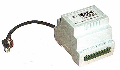

НЕВОД-1 - радиомодем для телеметрии. Изготовитель: - компания "ГеоЛинк" (г.Москва)
| Особенности конструкции: | |
| ОСНОВНЫЕ ТЕХНИЧЕСКИЕ ХАРАКТЕРИСТИКИ | ||
| Частота передатчика | фиксированная 433.92 MHz (±0.2%) | |
| Скорость передачи | 1200 bps | |
| Режим передачи | полудуплекс | |
| Выходная мощность передатчика | 100 мвт | |

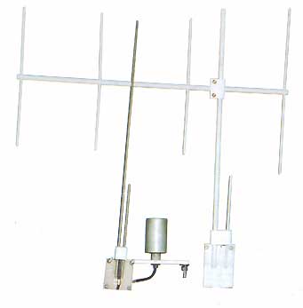

| Антенна | 50 ом; несимметричная; BNC | |
| Интерфейс | RS-232 (3/5-проводной, CTS/RTS); RS-485 | |
| Способ крепления модема | на DIN рейку | |
| Энергетика | Питание | +10 ... 25 в (от внешнего источника питания постоянного тока) |
| Ток потребления | не более 200 мА (при Uпит=12 в) | |
| Габаритные размеры | 92 х 70 х 95 мм | |
