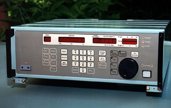

Ольхон-Гелос - стационарный радиоприемник для приёма телеграфных, факсимильных, телефонных однополосных сигналов на радиолиниях дальней связи. Самодиагностика. Дистанционное управление по RS-232.
| ОСНОВНЫЕ ТЕХНИЧЕСКИЕ ХАРАКТЕРИСТИКИ | ||
| Диапазон принимаемых частот | 1.5 - 29.999999 MHz | |
| Шаг настройки | 10 Hz | |
| Принимаемые классы излучений | А1А, А2А, А3Е, J3E, R3E, H2A, H3E, F3E, F1B, G1B | |
| Тип подключаемой антенны | нессиметричная 75 ом | |
| Стабильность частоты | 5 x 10-8 | |
| Коэффициент шума | не более 16 dB | |
| Избирательность интермодуляционная | не менее 85 dB | |
| Ослабление побочных каналов | 80 dB | |
| Диапазон АРУ | 120 dBмкв | |
| Напряжение питания | ~220 в 50 Hz | |
| Потребляемая мощность | не более 60 вт | |
| Диапазон рабочих температур | -10 ... +50 °C | |
| Наработка на отказ | 5000 час | |
| Габариты и масса | 446 х 525 х 174 мм; 24.5 кг | |
