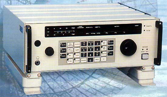

Ольхон-Гелиос-215 - автоматизированный ДВ/СВ/КВ радиоприёмник (далее по тексту "приёмник"), обеспечивающий возможность приёма сигналов классов излучений A1A, A3E, R3E, H3E, J3E USB(LSB) в диапазоне рабочих частот от 0.1 до 31.999999 MHz. Предназначен для работы в составе автоматизированных радиоприёмных центров, а также для установки вне центров при автономном использовании. Приёмник относится к четвертому поколению аппаратуры и выполнен на элементах базовой несущей конструкции (БНК) "АРМ. Мощность, Аппарат тип II" по ОСТ 4.410.022-85.
Приёмник может быть использован в автоматизированных системах связи, для чего предусмотрены следующие возможности:
Высокая точность установки и высокая стабильность частоты приемника позволяют осуществлять беспоисковое вхождение в связь и работу без подстройки в процессе приема информации. Приемник обеспечивает выходы на головные телефоны, в линию, на телеграфные электронные и буквопечатающие аппараты, для подключения аппаратуры магнитной записи.
