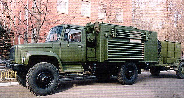

Радиостанция "ПАР-10АМ"
    Радиостанция "ПАР-10АМ"   |

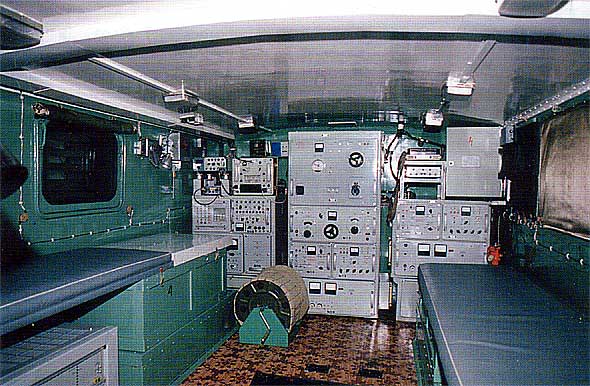

    Вид внутри радиостанции "ПАР-10АМ"   |
ПАР-10АМ - приводная аэродромная радиостанция, модификация радиостанции "ПАР-10". Предназначена для привода
  самолетов, оборудованных автоматическими радиокомпасами, в районах аэродрома, выполнения предпосадочного маневра и выдерживания направления
  полета с требуемой точностью, при заходе на посадку.
Основные характеристики:
  - Аппаратура радиостанции размещена в кузове К-66НД, установленном на автошасси ГАЗ-3308, имеющим высокую проходимость.
  - Массо-габаритные показатели радиостанции обеспечивают возможность авиатранспортирования самолетом и вертолетом.
  - Обеспечивается резервирование приводных передатчиков
  - В конструкции модернизированного передающего комплекса сохранена взаимозаменяемость основных блоков (усилителя мощности, возбудителя,
    блока питания, блока автоматики).
  - Передающий комплекс работает на Т-образную антенну с высотой мачт 20 м и 5 м. По желанию заказчика, радиостанция
    может комплектоваться зонтичной антенной с высотой мачты 14 м, требующей меньшую площадь для ее развертывания, или Т-образной
    с высотой мачты 10 м, для полетов по схеме совмещенного привода.
  - Обеспечивается возможность дистанционного управления радиостанцией по радиоканалу или по 2-х проводной линии, на расстоянии
    до 10 км, а также связь при движении в колонне.
  - Оборудована спальным местом в аппаратной и местом для отдыха в кабине автомобиля.
Изготовитель: Федеральное государственное унитарное предприятие "Омское производственное объединение
  ИРТЫШ", г.Омск, Россия.
