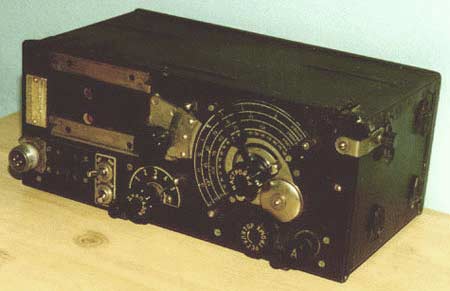

Приемник УС-П.
"УС-П" Универсальный приемник для приема телефонии, тональной телеграфии и телеграфии незатухающими колебаниями.
Структурная схема:
Супергетеродин с одним преобразованием частоты (ПЧ 112 кГц).
Каскады: УВЧ (6К7), смеситель (6А7), два УПЧ (6К7), детектор (6Х6С),
УНЧ (6К7), первый и вторй гетеродины (6К7).
Диапазоны:
1 - 175..350 кГц
2 - 375..875 кГц
3 - 900..2150 кГц
4 - 2150..5000 кГц
5 - 5000..12000 кГц
Чувствительность:
При напряжении на выходе 15 вольт (400Гц) на 2х парах головных телефонов ТА-4,
включенных последовательно и при внутренних шумах приемника не свыше 2-х вольт
в телефонном и 10 вольт в телеграфном режиме равна
а) в телеграфном режиме не хуже 4 микровольт
б) в телефонном режиме не хуже 10 микровольт
Избирательность:
Такова, что при снижении усиления в два раза, ширина полосы пропускания
не менее 3 кГц, а при снижении усиления в 100 раз - не более 18 кГц.
Обеспечивается ослабление сигнала ПЧ, подаваемого на вход, не менее 15 раз.
Стабильность:
Уход частоты гетеродина за 15 минут работы
на частоте 12000 кГц - не более 25 кГц.
Питание:
Номинальный ток по цепи высокого напряжения (220В) - 50 миллиампер.
По цепи накала приемник потребляет 0.6 ампера при питании от источника
напряжения 25.5 вольт и 1.2 ампера при питании от источника 12.6 вольта.
Вес: без умформера не более 5.6 кГ.
Габариты: высота 113 мм, ширина 331 мм, глубина 204 мм.
PS Есть некоторые разногласия:
абсолютно одинаковые внешне приемники имеют
разные названия ( "УС-П","ПР-4В" ).
http://oldradio.onego.ru/IMAGES/BIG/pr4v_b.jpg
При описании "УС-П" сохранена терминология из его паспорта.
