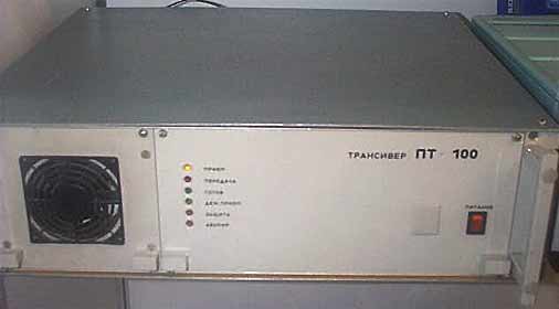

ПТ-100 предназначен для организации симплексных и полудуплексных каналов телефонной и телеграфной связи в КВ диапазоне в режимах J3E и F1B с возможностью частотной адаптации в полосе телефонного канала (10 субчастот с шагом 300 Hz). Увеличение выходной мощности ПТ-100 до 400 и 1000 Вт возможно с помощью дополнительных модулей усилителя мощности. Изготовитель: НИИ приборостроения (г.Омск).
Отличительные особенности:
  • Впервые для аппаратуры подобного класса с целью повышения помехоустойчивости в режиме приема и улучшения отношения сигнал/шум в режиме передачи применен электронно-перестраиваемый преселектор/селектор;
  • Цифровая обработка и формирование сигналов;
  • Частотная адаптация в полосе частот телефонного канала при работе в телеграфном режиме;
  • Высокая избирательность тракта по первой ПЧ и ослабление зеркального канала по второй ПЧ за счет применения ПАВ-фильтров;
  • Дистанционное управление АНСУ и трансивером по последовательным интерфейсам RS-232;
  • Автоматическое согласование с антенной. В режиме излучения мощности производится автоматическая регулировка мощности в соответствии с величиной погрешности согласования выхода усилителя с антенной;
  • Конструктивно трансивер выполнен в стандарте ЕВРОБАЗА-19 - корпус 3НУ-84ТЕ, что соответствует корпусу 3U по ГОСТ 28601.1-90, ГОСТ 28601.2-90, ГОСТ 28601.3-90.
  • Питание: 12-14 В. Возможно питание от сети переменного тока 220 В с частотой 50 Hz.
Диапазон прием: 0.4 - 30 MHz; передача: 1.5 - 30 MHz
Чувствительность не хуже 0.6 мкВ
Выходная мощность 100 (400, 1000) вт
Чувствительность приемника F1B-170: 0.2 мкв; J3E: 0.6 мкв
Интермодуляционные искажения прием: не менее 80 dBмкв; передача: не менее 32 dB
Время перестройки переключения 10 мс
Габариты и масса 486.6 х 132.5 х 427 мм; 10 кг
