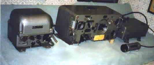

Радиостанция Р113
Р113 - Бортовая УКВ радиостанция диапазона 20000 - 22375 кГц
Радиостанция работает в симплексном режиме, имеет частотную модуляцию.
