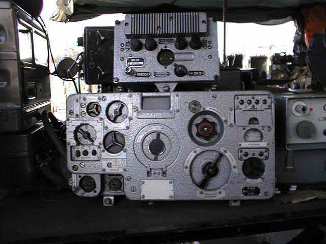

Радиостанция Р123М
Р123М - Бортовая УКВ радиостанция диапазона 20.0 - 51.5 МГц
Радиостанция работает в симплексном режиме, имеет частотную модуляцию.
Основные технические характеристики радиостанции :
Диапазон рабочих частот : |
20000 - 51500 кГц |
Номинальное напряжение питания : |
27 В |
Источник питания : |
борт сеть |
Формирование/установка частоты : |
плавный гетеродин |
Отображение частоты : |
оптическая шкала |
Девиация частоты передатчика : |
5 кГц |
Выходная мощность передатчика : |
номинальная - 20 Вт |
Схема приемника : |
супергетеродин |
Ширина полосы пропускания на уровне 6 кГц : |
20 кГц |
Краткое описание схемы радиостанции :
Радиостанция Р123М собрана по трансиверной схеме. Диапазон рабочих частот радиостанции разбит на два поддиапазона : 20.0 - 36.0 МГц и 36.0 - 51.0 МГц. Настройка на частоту производится ручкой плавной настройки. Возможна настройка радиостанции на 4 заранее подготовленные частоты (ЗПЧ), с одновременной настройкой антенного согласующего устройства. Приемный тракт радиостанции собран по супергетеродинной схеме. Шумоподавитель - по НЧ сигналу. Согласующее антенное устройство имеет два перестраиваемых элемента, управление которыми осуществляется одной многооборотной ручкой. Преобразователь напряжения для питания анодных цепей выполнен в отдельном корпусе.
