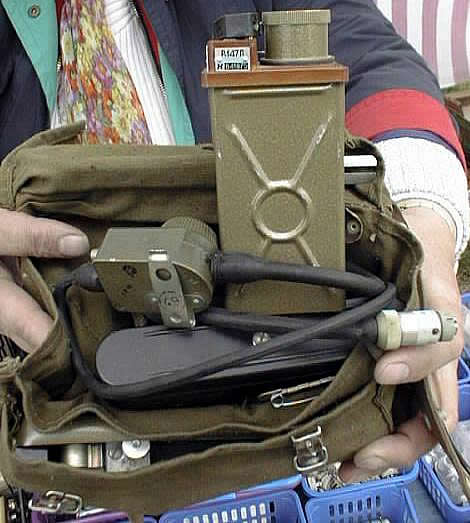

    Комплектность "Р-147П"  |

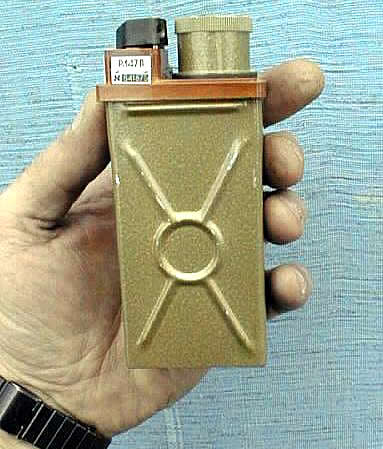

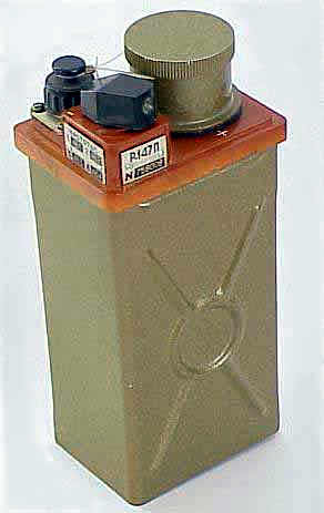

"Р-147П" - малогабаритный, переносной УКВ ЧМ радиоприёмник. Имеет 4 канала. Существует 26 серий с различными сочетаниями частот каналов. По внешнему виду похож на радиостанцию "Р-147".
| ОСНОВНЫЕ ТЕХНИЧЕСКИЕ ХАРАКТЕРИСТИКИ | |
| Диапазон принимаемых частот | 44 - 52 MHz |
| Формирование частоты | кварцевое |
| Отображение/установка частоты | переключатель каналов на 4 положения |
| Питание | +9 в |
| Габаритные размеры | 58 х 45 х 126 мм |
