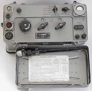

Радиостанция "Р-809М2"
    | Передняя панель радиостанции "Р-809М2" |

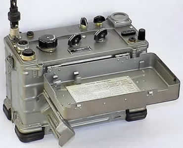

    Радиостанция "Р-809М2" |
Р-809М2 - переносная, армейская, полупроводниковая УКВ радиостанция для работы в симплексном режиме с амплитудной модуляцией. Следующая модель после "Р-809М". Радиостанция выполнена по трансиверной схеме.
  Приемник радиостанции - супергетеродин с двумя преобразованиями частоты. Первый гетеродин - плавный генератор с ручной настройкой и системой атоматической подстройки частоты, которая позволяет более точно устанавливать частоту. Опорным сигналом для АПЧ служит
  кварцевый формирователь частоты (синтезатор). Низкочастотный выход приемника радиостанции расчитан на подключение двух пар низкоомных или высокоомных головных телефонов и выносной тромкоговоритель с встроенным УНЧ. Модуляционный вход передатчика расчитан
  на подключение гарнитуры с микрофонным усилителем. Выходной каскад передатчика - ламповый, 2 лампы 1П24Б. Для питания радиостанции в стационарных условиях применяется блок питания.

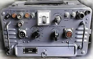

    "Р-809М2" с БП |
    Блок питания радиостанции "Р-809М2" |
