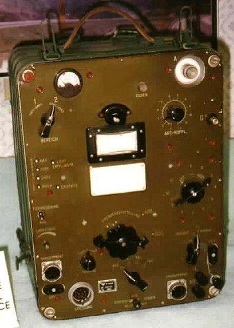

Р-104М - переносная, армейская, коротковолновая симплексная, носимая радиостанция.
Радиостанция собрана по трансиверной схеме. В приемный тракт входит один каскад УВЧ, смеситель для режима телефона, смеситель для режима телеграфа с кварцевым фильтром, двухкаскадный усилитель ПЧ с фильтрами и усилитель НЧ, используемый при передаче как усилитель модулирующего сигнала. Гетеродин радиостанции - перестраиваемый LC-генератор, работающий в диапазое частот 2.19-3.57 MHz. При работе на первом поддиаппазоне принимаемый сигнал вычитается из сигнала гетеродина для получения ПЧ (690 KHz), а при работе на втором - из принимаемого сигнала вычитается сигнал гетеродина. При работе на передачу с сигналом перестраиваемого гетеродина смешивается сигнал кварцевого генератора частотой 690 KHz. Амплитудная модуляция осуществляется в выходном каскаде, в котором используется лампа ГУ50 (в возимом варианте радиостанции) или лампа 4П1Л (в носимом варианте).
Для согласования с различными типами антенн в комплект радиостанции входит антенное согласующее устройство. Источник питания радиостанции выполнен в виде отдельного блока.
