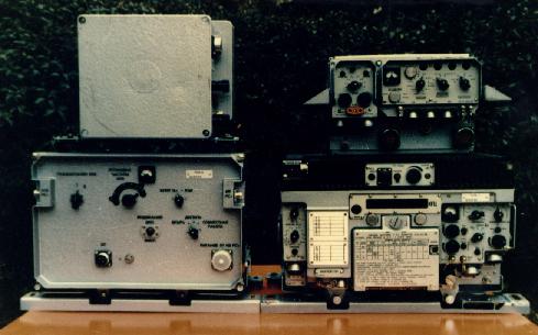

Радиостанция Р-134
Радиостанция Р-134 обеспечивает телефонную и телеграфную радиосвязь в симплексном режиме между стационарными или подвижными объектами на колесной или гусеничной базе, включая танки, БТР, БМП. Изготовитель: Государственное предприятие - завод "РАДИОПРИБОР", г.Запорожье.
| Диапазон рабочих частот | 1.5 - 29.999 MHz |
| Шаг настройки | 1.0 KHz |
| Число подготовленных частот | 8 |
| Модуляция | AM/FM/SSB/CW |
| Чувствительность приемника | 2 - 4 мкВ |
| Выходная мощность передатчика | 50 Вт |
| Антенны | штырь – 3 м;, штырь – 4 м; СВ – симметричный вибратор |
| Питание | бортовая сеть постоянного тока 27 В |
| Диапазон рабочих температур | -50...+50 °C |
