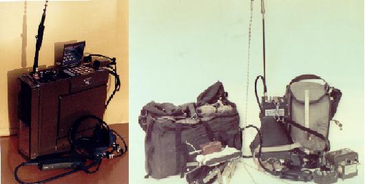

Носимая коротковолновая радиостанция "Р-163-10К" обеспечивает телефонную и телеграфную радиосвязь в симплексном и двухчастотном симплексном режимах между корреспондентами. Дальность связи - 300 км. Изготовитель: Государственное предприятие - завод "Радиоприбор", г.Запорожье, Украина.
ОСНОВНЫЕ ОСОБЕННОСТИ КОНСТРУКЦИИ:
| ОСНОВНЫЕ ТЕХНИЧЕСКИЕ ХАРАКТЕРИСТИКИ |
| Диапазон рабочих частот | 2 - 30 MHz | |
| Шаг сетки частот | 1.0 KHz | |
| Число ЗПЧ | 8 | |
| Время перестройки с одной частоты на другую | 0.5 сек | |
| Время настройки | 15 сек | |
| Чувствительность приемника | 3 мкВ | |
| Выходная мощность передатчика (пиковая) | 10 Вт | |
| Антенны | 2.4 м штырь; "симметричный вибратор" | |
| Энергетика | Напряжение питания | 10.5 - 14 В (аккумулятор: 10НКГЦ-6-1, 12.5 В) |
| Потребляемый ток | прием - 0.34 А; передача - 4.5 А | |
| Диапазон рабочих температур | -50...+55 °C | |
| Наработка на отказ | 6000 часов | |
| Габариты и масса | 321 x 297 x 114 мм; 13.2 кг | |
