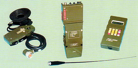

Р-168-0.1УЕ (Акведук-0.1УЕ) - радиостанция портативная УКВ диапазона. Обеспечивает открытую и маскированную радиосвязь в радиосетях тактического звена управления в звене отделение-взвод.
| Состав: | Режимы работы: |
| Виды работы: | |
| ОСНОВНЫЕ ТЕХНИЧЕСКИЕ ХАРАКТЕРИСТИКИ | ||
| Диапазон частот | 44 - 55.975 MHz | |
| Шаг сетки частот | 25 KHz | |
| Нестабильность частоты | не более ±20 x 10-6 | |
| Приёмник | Чувствительность | 0.8 мкв |
| Ослабление побочных каналов | не менее 70 dB | |
| Передатчик | Выходная мощность | 0.1 вт |
| Ослабление побочных каналов | не менее 30 dB | |
| Дальность двухсторонней радиосвязи | не менее 1 км | |
| Время непрерывной работы от источника питания типа 5НКС-0.94 при соотношении времени ПРМ:ПРД:ЭП=1:1:8 | не менее 12 часов | |
| Наработка на отказ | не менее 10 000 час | |
| Интервал рабочих температур | -30 ... +55 °C | |
| Габариты приемопередатчика | 52 х 70 х 213 мм | |
| Масса рабочего комплекта | не более 0.6 кг | |
