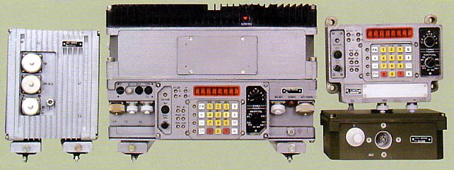

Р-168-100КБЕ (Акведук-100КБЕ) - радиостанция возимая КВ диапазона. Обеспечивает открытую и маскированную радиосвязь в радиосетях тактического звена управления при установке в объекты на гусеничной базе с напряжением бортовой сети 27 В.
